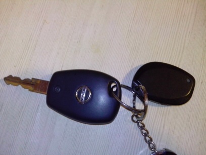

NRZ2EN0mZXI.jpg У меня беда в маленьком брелке, а может не в нем(((, такие вот у меня  ключи я так понимаю в большом вообще чипа нет
Т.е. вам что-то поставили помимо заводского. Вот в этом и проблема.
Как определить что? И куда тогда делось родное, машину то брал в салоне новую
Какие допы вам ставили в салоне? С них и спрашивать.
Чтоб решить проблему ищите электрика.
